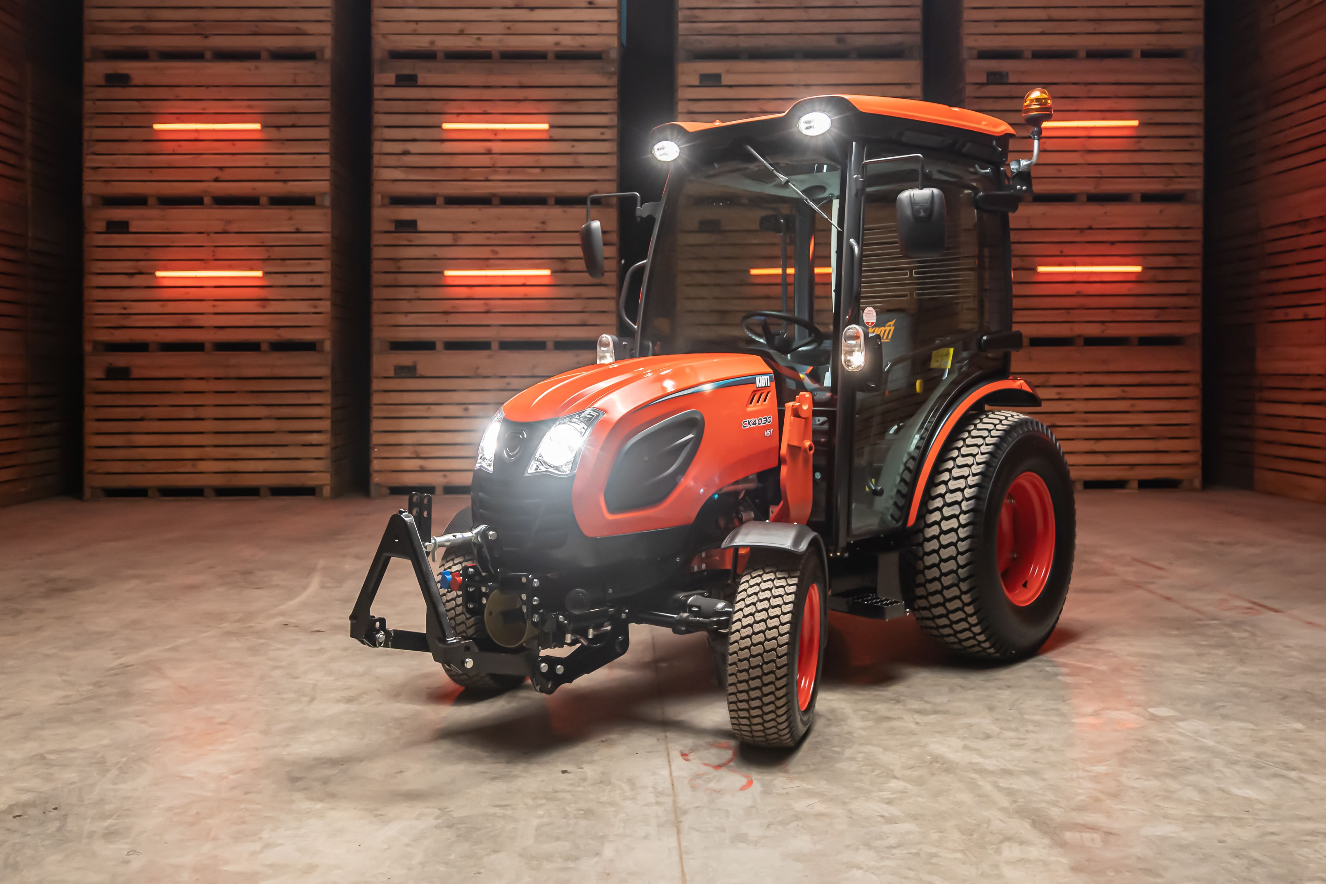

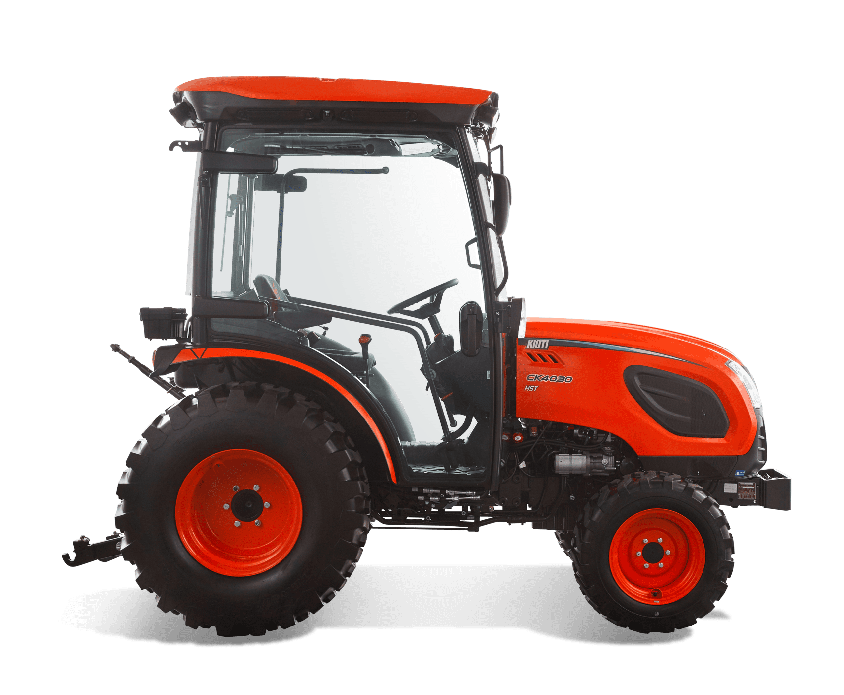

CK Serie
Überaus vielsetige Kompakttraktoren
25-50HP
2400-2600
1647-1826CC
34L
  • Seitenansicht
  • Innenansicht

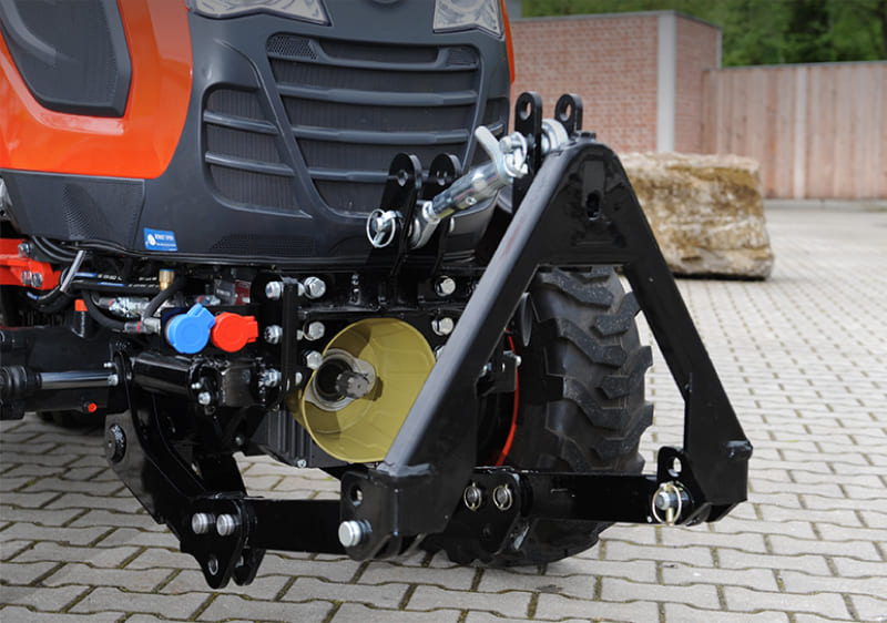

FRONTKRAFTHEBER & -ZAPFWELLE (MATEV)
Der Frontkraftheber und die motorgetriebene Frontzapfwelle für die CK30-Modelle erlauben den flexiblen Anbau und Antrieb von Frontanbaugeräten.

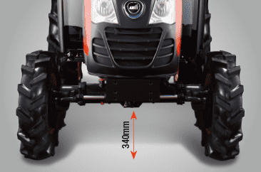

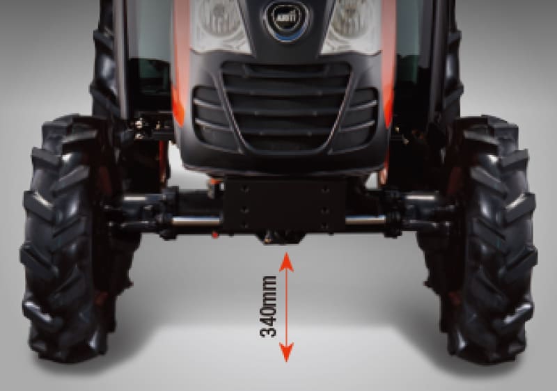

PORTALACHSE
Die voll gekapselte, wartungsarme Portalachse sorgt für eine hohe Bodenfreiheit und enge Wenderadien. Zudem ist sie wartungsarm und hat wenig Verschleiß

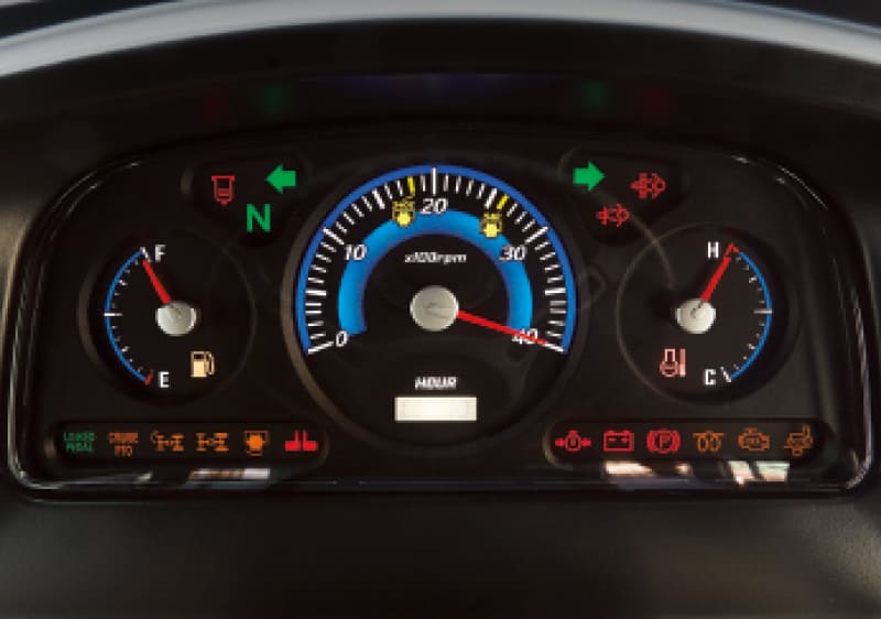

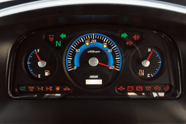

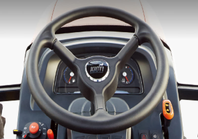

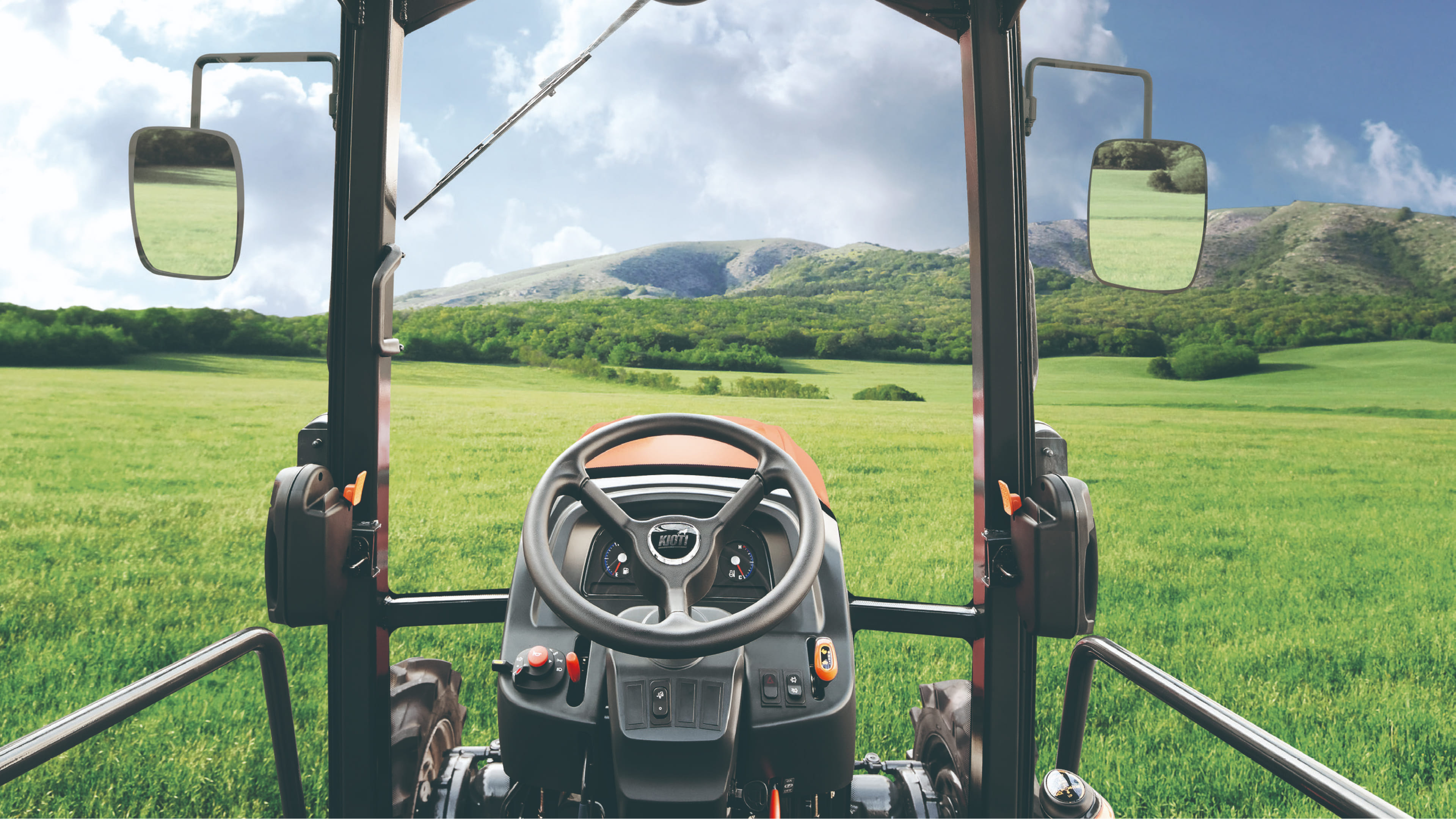

BELEUCHTETE ARMATUREN
Die beleuchteten Anzeigen lassen sich sowohl bei hellem Tageslicht als auch in der Nacht gut ablesen.
VERSTELLBARES LENKRAD
Alle Modelle der CK Serie verfügen über eine schwenkbare Lenksäule.

Die KIOTI CK-Serie wurde für Großgrundbesitzer, kleine Landwirte, Landschaftsgärtner, Bauunternehmer und Kleinunternehmer entwickelt, die zusätzliche Kraft und Leistung in einem kompakten Traktor benötigen. Mit einer Modellpalette von 25 bis 50 PS bietet die CK-Serie die Kraft und Vielseitigkeit, die Sie brauchen, um jede Aufgabe zu bewältigen - vom Rasenmähen über Bodenbearbeitung, Graben, Schleppen und Transportieren bis hin zum Schneeräumen.
Kräftig, kompakt und vielseitig

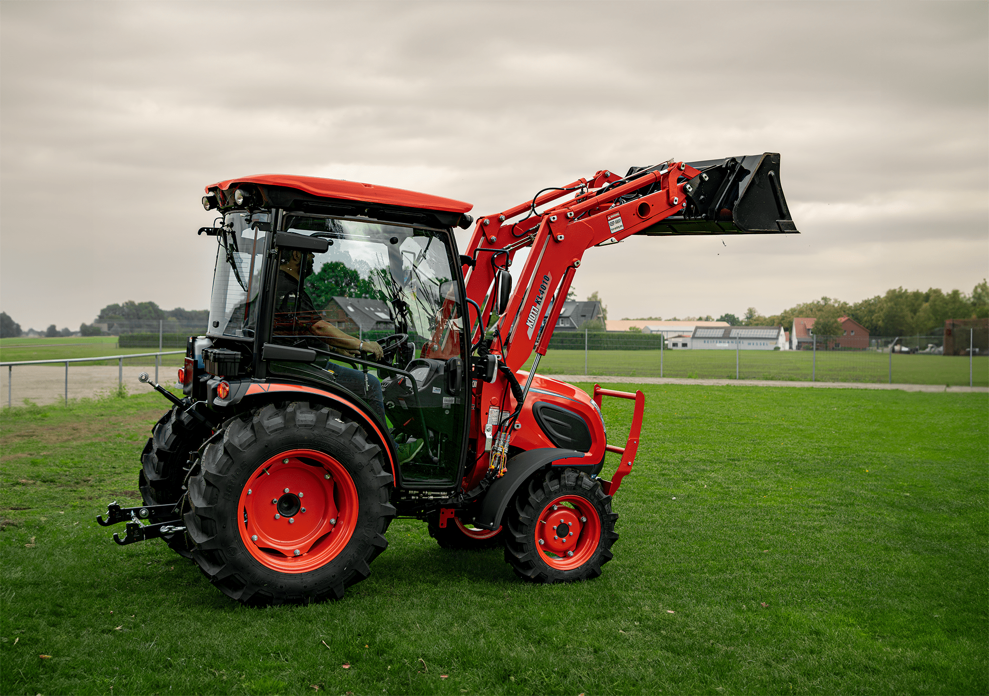

  • MAXIMALE FLEXIBILITÄT
    Mit Front-, Mittel- und Heckanbaumöglichkeiten können eine Vielzahl von Anbaugeräten betrieben werden.
  • PORTALACHSE

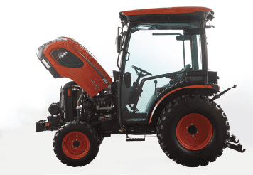

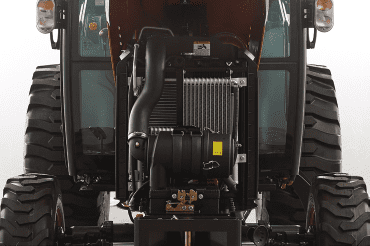

  • EINTEILIGE HAUBE
    Die einteilige Haube läßt sich einfach öffnen und erlaubt einen schnellen Zugriff zu den Wartungspunkten der Maschine.
  • KIOTI-DIESELMOTOR
    Die Stage-V-Motoren mit Common Rail Diesel Injection (CRDI) Technologie in der CK Serie erfüllen nicht nur aktuelle Umweltstandards, sie sind auch durchzugsstark, verbrauchsarm und laufruhig.

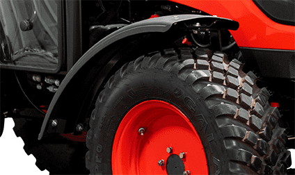

  • VORDERRADKOTFLÜGEL
    Optional sind für die Modelle der CK Serie schwenkbare oder starre Vorderradkotflügel verfügbar.

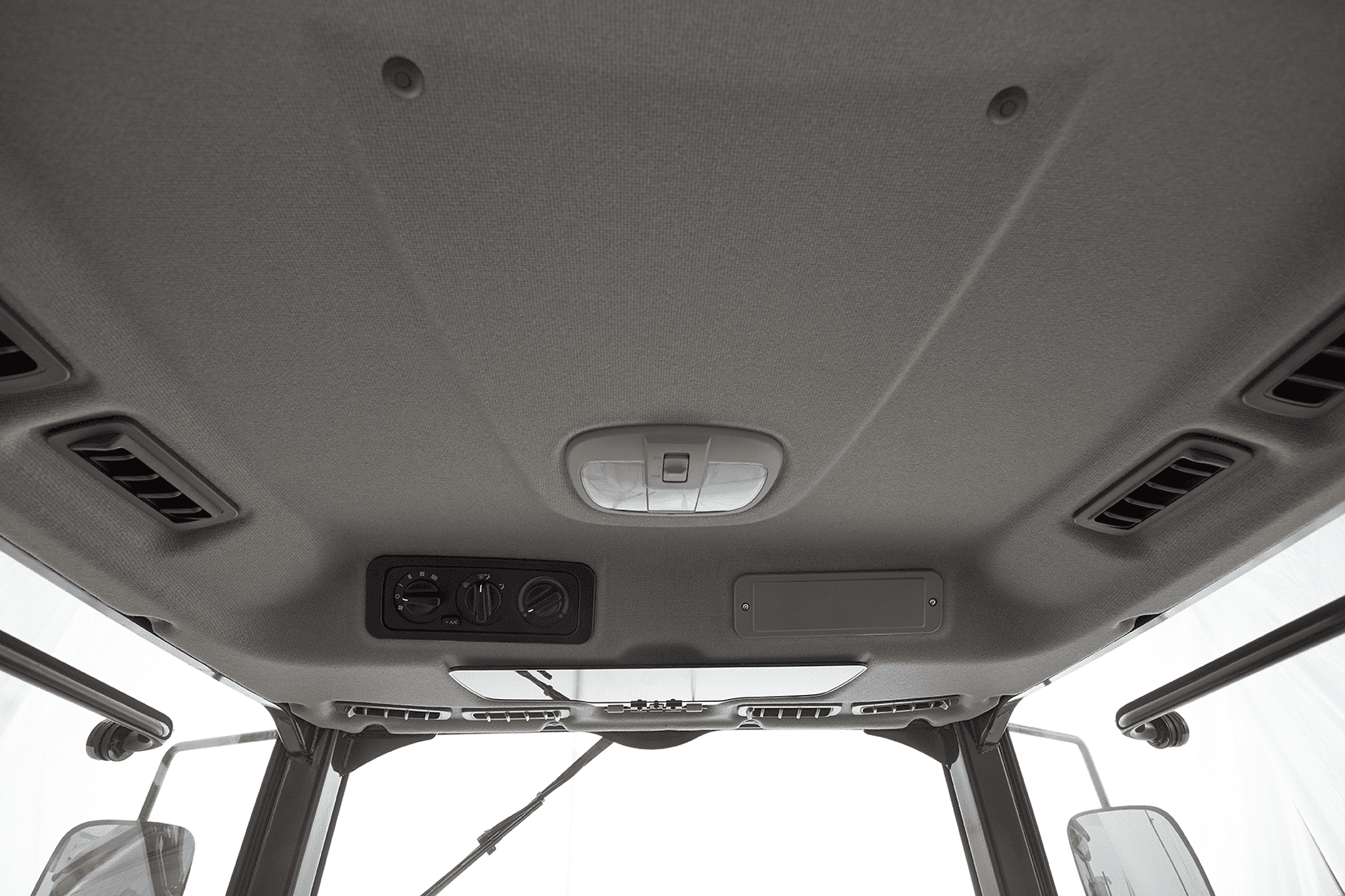

  • KLIMAANLAGE
    Ob Sommer oder Winter, mit der serienmäßigen Klimaanlage hat es in der Kabine immer die richtige Temperatur.
  • BELEUCHTETE ARMATUREN

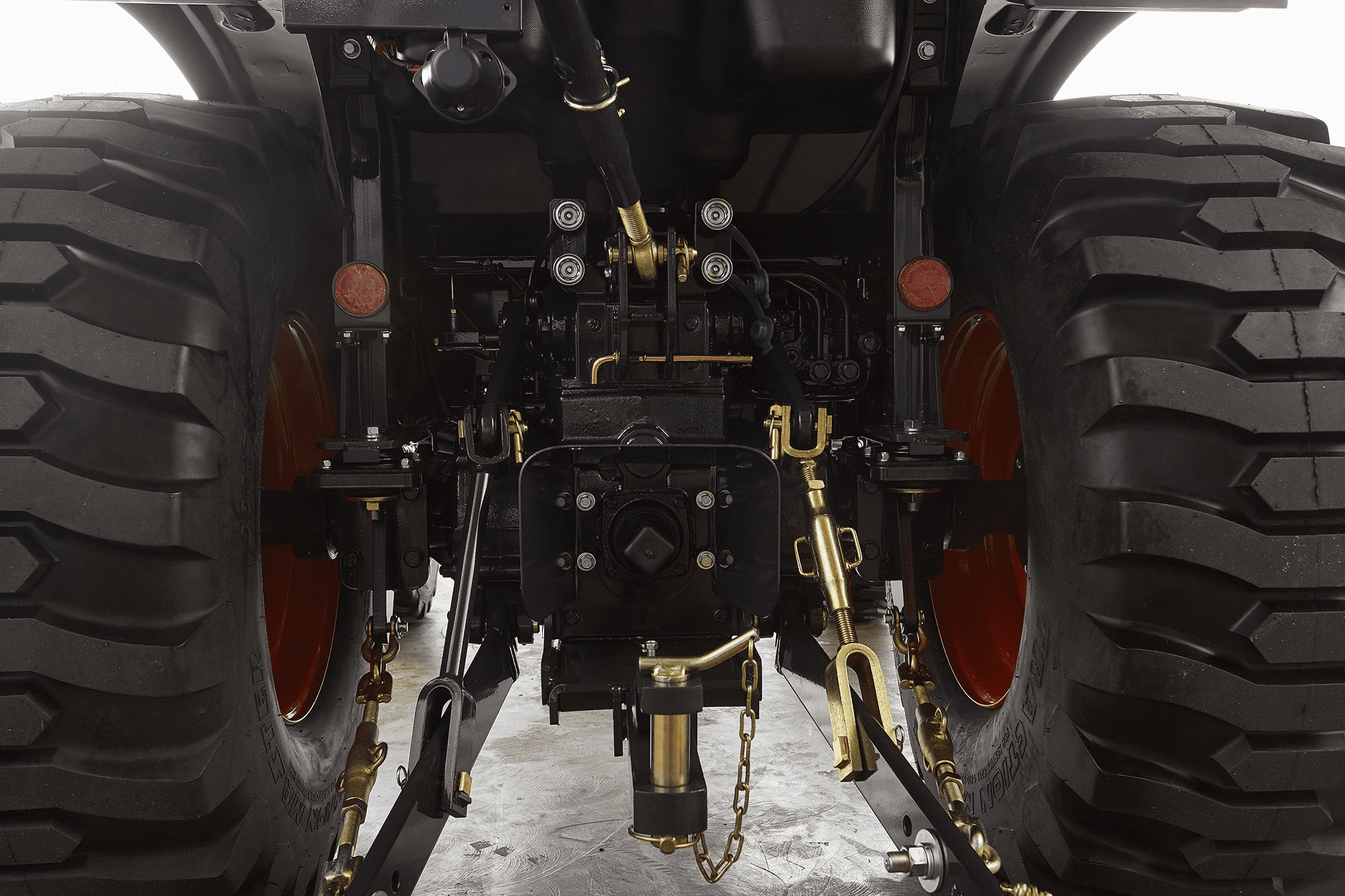

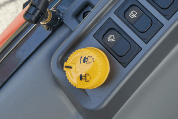

  • UNABHÄNGIGE ZAPFWELLENZUSCHALTUNG
    Die Heckzapfwelle kann bei der CK Serie einfach über den Drehknopf aktiviert werden und entweder manuell oder über Auto PTO eingeschaltet werden.

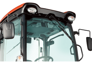

  • SCHEIBENWISCHER & -HEIZUNG
    Die Scheibenwischer (hinten optional) und die Scheibenheizung sorgen beim Ganzjahreseinsatz für gute Sicht bei jedem Wetter.

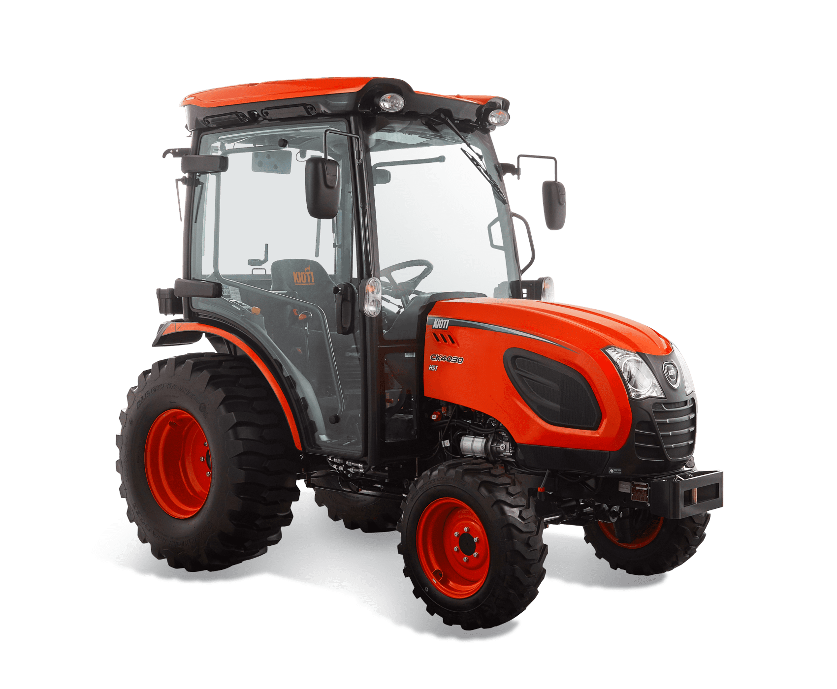

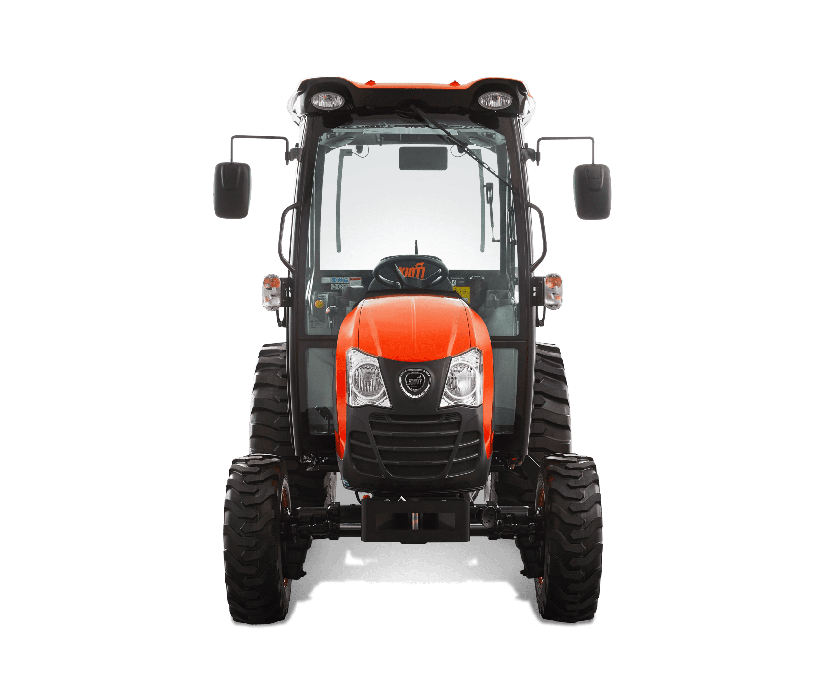

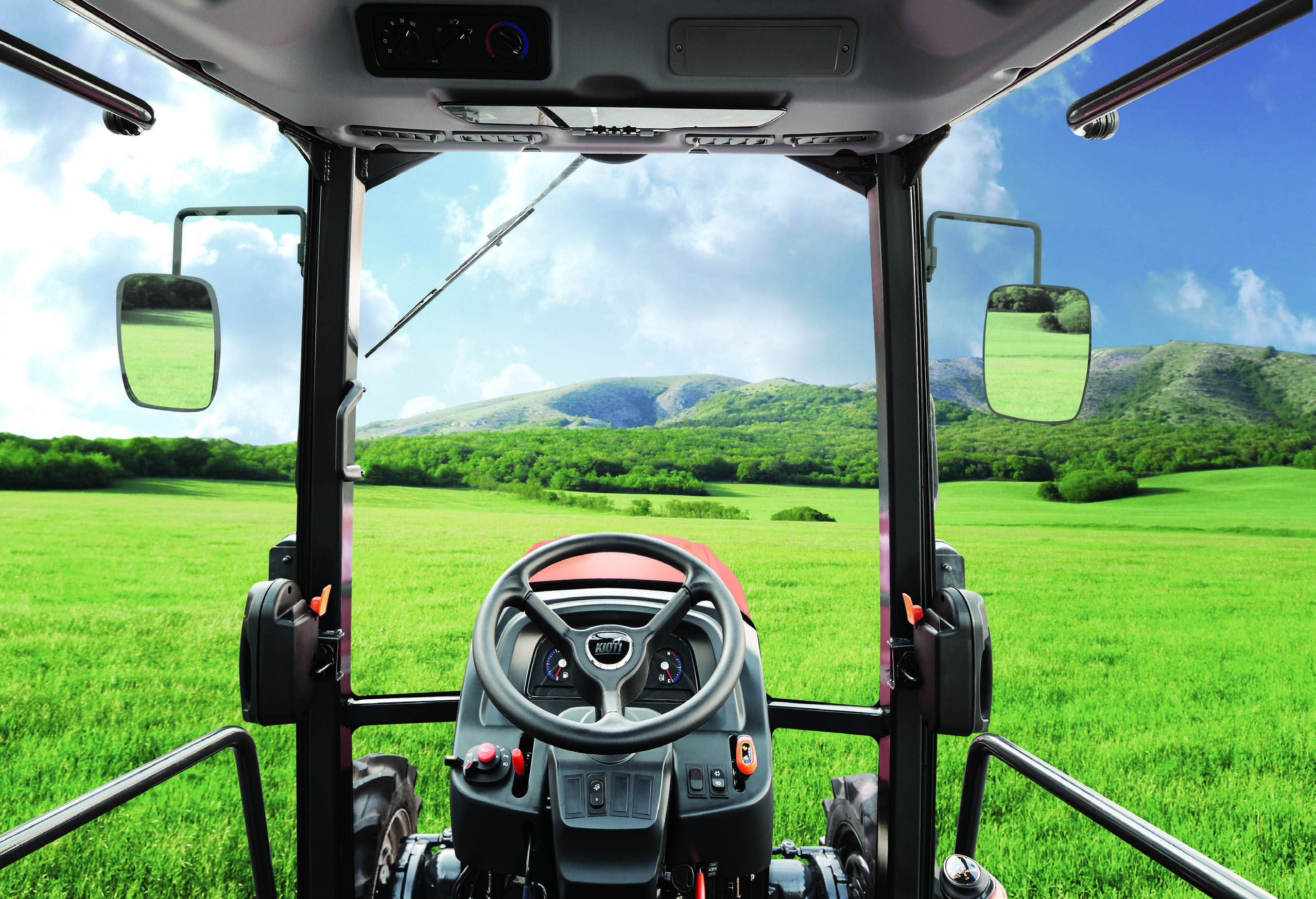

  • WERKSKABINE
    Die großen Panoramascheiben der 4-Pfosten-Werkskabine bieten eine bestmögliche Rundumsicht. Weit zu öffnende Türen und eine hochwertige Verarbeitung begeistern jeden.

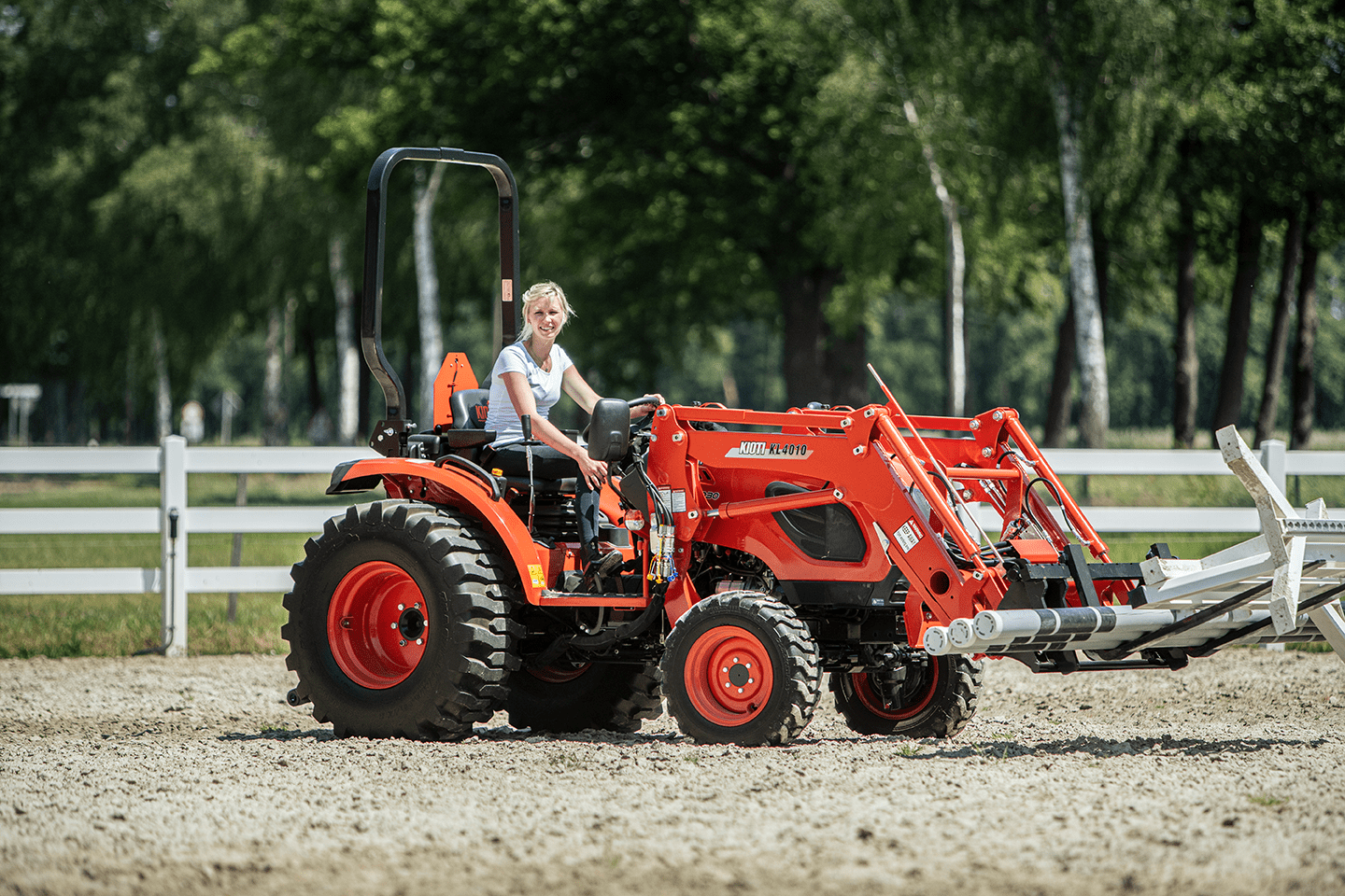

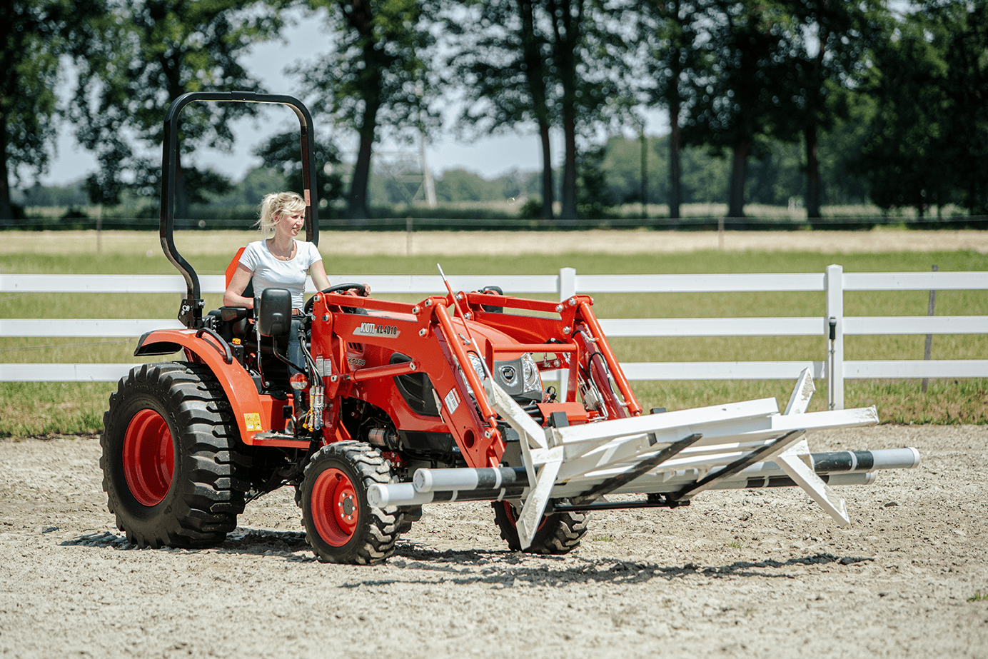

Wir haben beschlossen, einen neuen Kompaktschlepper für die Pflege unserer Turnier- und Reitplätze zuzulegen. Ich kannte die Marke KIOTI zunächst nicht, habe recherchiert und war beruhigt zu sehen, dass es sich um einen südkoreanischen Hersteller handelt. Das Klischee, alle Maschinen aus Asien seien minderwertig, trifft sicher nicht auf KIOTI zu. Wir nutzen eine für diesen Traktor leicht überdimensionierte Schleppe für die Platzpflege, der CK3510 kommt damit spielend zurecht. Als erfahrener Reitplatzpfleger habeich die Vorzüge des KIOTI sehr schnell schätzen gelernt: sehr wendig, der Hydrostat funktioniert perfekt und die Heckhydraulik ist unglaublich schnell. So eine Agilität habe ich bei anderen Schleppern nicht erlebt. Auch an die Ergonomie wurde gedacht: Das Aufsteigen ist einfach, man hat Platz und die Bedienelemente sind immer gut erreichbar. Der CK3510 von KIOTI erfüllt unsere Ansprüche mit Links.

Heckzapfwelle (U/min) 540/540E 540/540E 540/540E 540/540E 540/540E 540/540E 540/540E 540/540E 540/540E
Höchstleistung (PS) 20,3 29,2 29,9 29,9 29,2 32,7 32,7 45,3 45,3
Heckzapfwellenschaltung el. hydr. lastschaltbar el. hydr. lastschaltbar el. hydr. lastschaltbar el. hydr. lastschaltbar el. hydr. lastschaltbar el. hydr. lastschaltbar el. hydr. lastschaltbar el. hydr. lastschaltbar el. hydr. lastschaltbar
Zwischenachszapfwelle (U/min) Opt. 2.000 Opt. 2.000 Opt. 2.000 Opt. 2.000 Opt. 2.000 Opt. 2.000 Opt. 2.000 Opt. 2.000 Opt. 2.000
Frontzapfwelle (von Zwischenachs) (U/min) Opt. 2.000 Opt. 2.000 Opt. 2.000 Opt. 2.000 Opt. 2.000 Opt. 2.000 Opt. 2.000 Opt. 2.000 Opt. 2.000
Frontzapfwelle (von Motor) (U/min) Opt. 1.000 Opt. 1.000 Opt. 1.000 Opt. 1.000 Opt. 1.000 Opt. 1.000 Opt. 1.000 Opt. 1.000 Opt. 1.000
Anzahl doppelwirkende Steuergeräte hinten 1 (Std.) (2 Opt.) 1 (Std.) (2 Opt.) 1 (Std.) (2 Opt.) 2 (Std.) 2 (Std.) 1 (Std.) (2 Opt.) 2 (Std.) 1 (Std.) (2 Opt.) 2 (Std.)
Kreuzhebelsteuergerät Opt. Std. Opt. Std. Std. Std. Std. Std. Std.
Max. Anzahl doppelwirkende Steuergeräte 4 4 4 4 4 4 4 4 4
Max. Anzahl DW Steuergeräte - - - - - - - - -
Pumpenleistung (Arbeit / Lenkung) (ℓ/min) 39,6 (24 / 15,6) 42,9 (26 / 16,9) 42,9 (26 / 16,9) 42,9 (26 / 16,9) 42,9 (26 / 16,9) 42,9 (26 / 16,9) 42,9 (26 / 16,9) 42,9 (26 / 16,9) 42,9 (26 / 16,9)
Arbeitsdruck (bar) 185 185 185 185 185 185 185 185 185
Regelung Positions-, Zugkraft-, Mischregelung Positionsregelung Positionsregelung Positionsregelung Positionsregelung Positionsregelung Positionsregelung Positionsregelung Positionsregelung
Kategorie Kat 1 Kat 1 Kat 1 Kat 1 Kat 1 Kat 1 Kat 1 Kat 1 Kat 1
Hubkraft maximal (kg) 1.130 1.130 1.130 1.130 1.130 1.130 1.130 1.130 1.130
Hubkraft am Koppelpunkt (gesamter Hubweg) (kg) 1.030 1.030 1.030 1.030 1.030 1.030 1.030 1.030 1.030
Hubkraft 610mm hinter Koppelpunkt (gesamter Hubweg) (kg) 740 740 740 740 740 740 740 740 740
