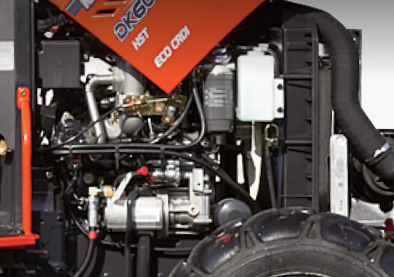

COMMON RAIL DIESEL TECHNOLOGIE
Die spritzigen Stage-V-Motoren mit Common Rail Diesel Injection (CRDI)-Technologie erfüllen nicht nur die aktuellsten Umweltstandards, sie sind auch verbrauchsarm und laufruhig.

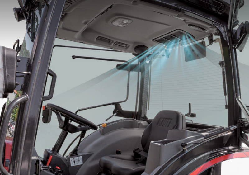

KLIMAANLAGE
Die DK-Werksmabinenmodele verfügen serienmäßig über eine Klimaanlage. Die Umluftfunktion hält Gerüche draußen und kühlt die Innenluft schneller herunter

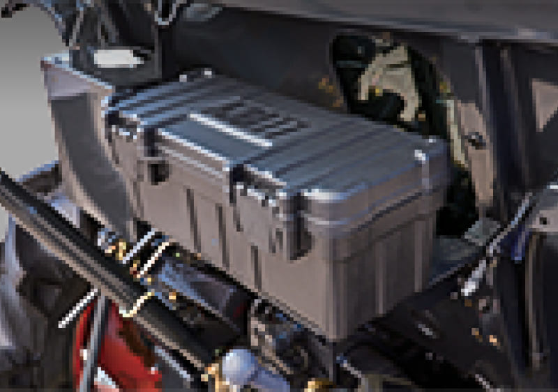

WERKZEUGKASTEN
Der praktische Werkzeugkasten bietet Raum, um die gängigsten Tools immer mit dabei zu haben.

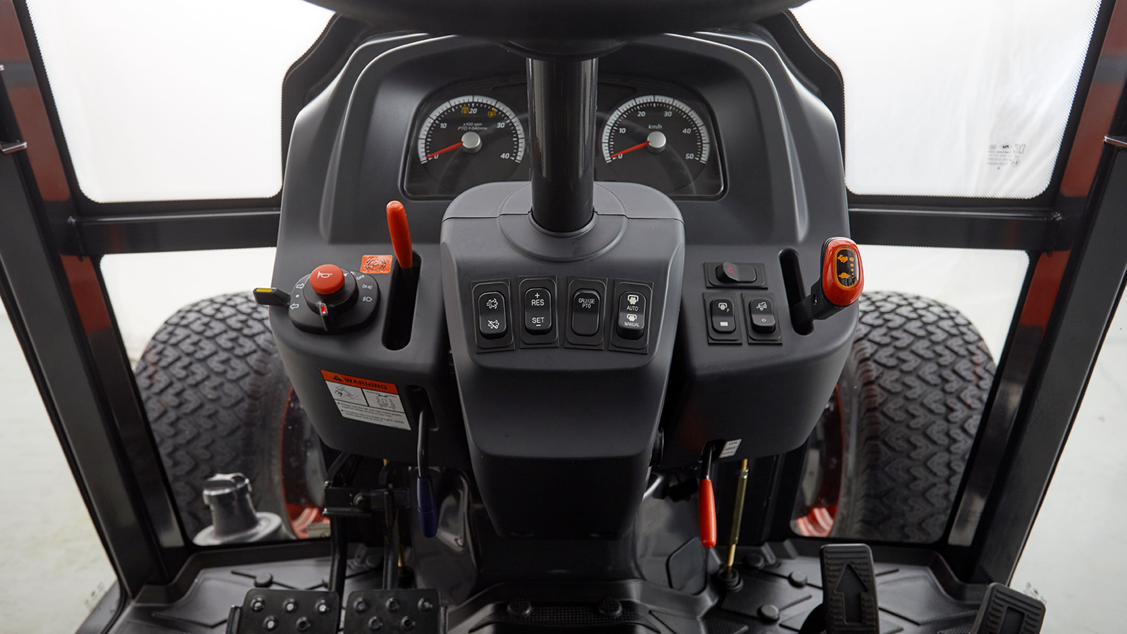

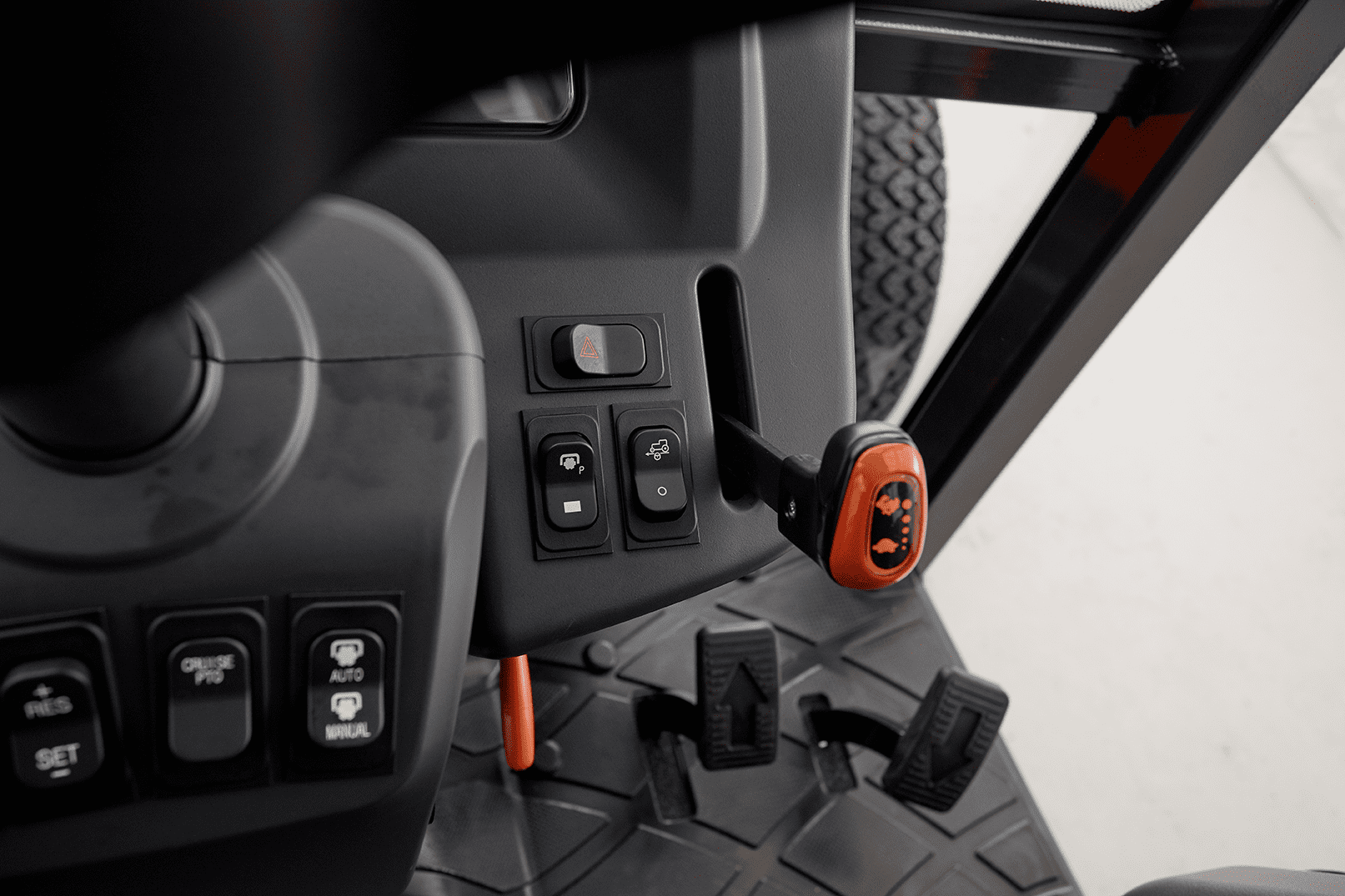

ZAPFWELLENSCHALTUNG
Die unabhängige, elektrohydraulische Zapfwellenschaltung lässt sich komfortabel über den Schalter in der Seitenkonsole aktivieren und deaktivieren.

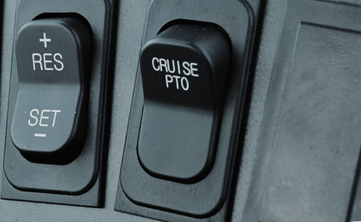

TEMPOMAT
Auf Knopfdruck kann über einen Magnetschalter das Fahrpedal und damit die Fahrgeschwindigkeit fixiert werden.

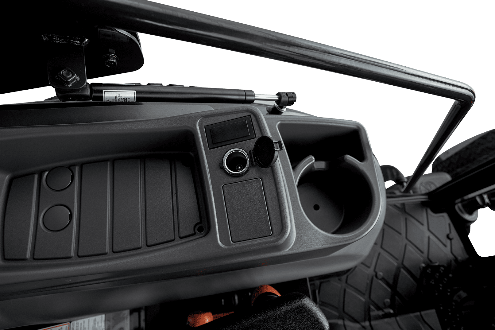

  • GERÄUMIGE ABLAGEFLÄCHE
    Die Ablagefläche liegt direkt neben dem 12V-Stromanschluss und erlaubt das einfache Aufladen persönlicher Geräte.

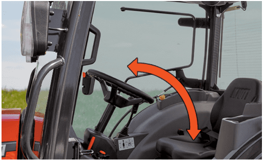

  • VERSTELLBARES LENKRAD
    Ob mit oder ohne Kabine, die schwenkbare Lenksäule lässt sich in der DK Serie ideal an den Fahrer anpassen.

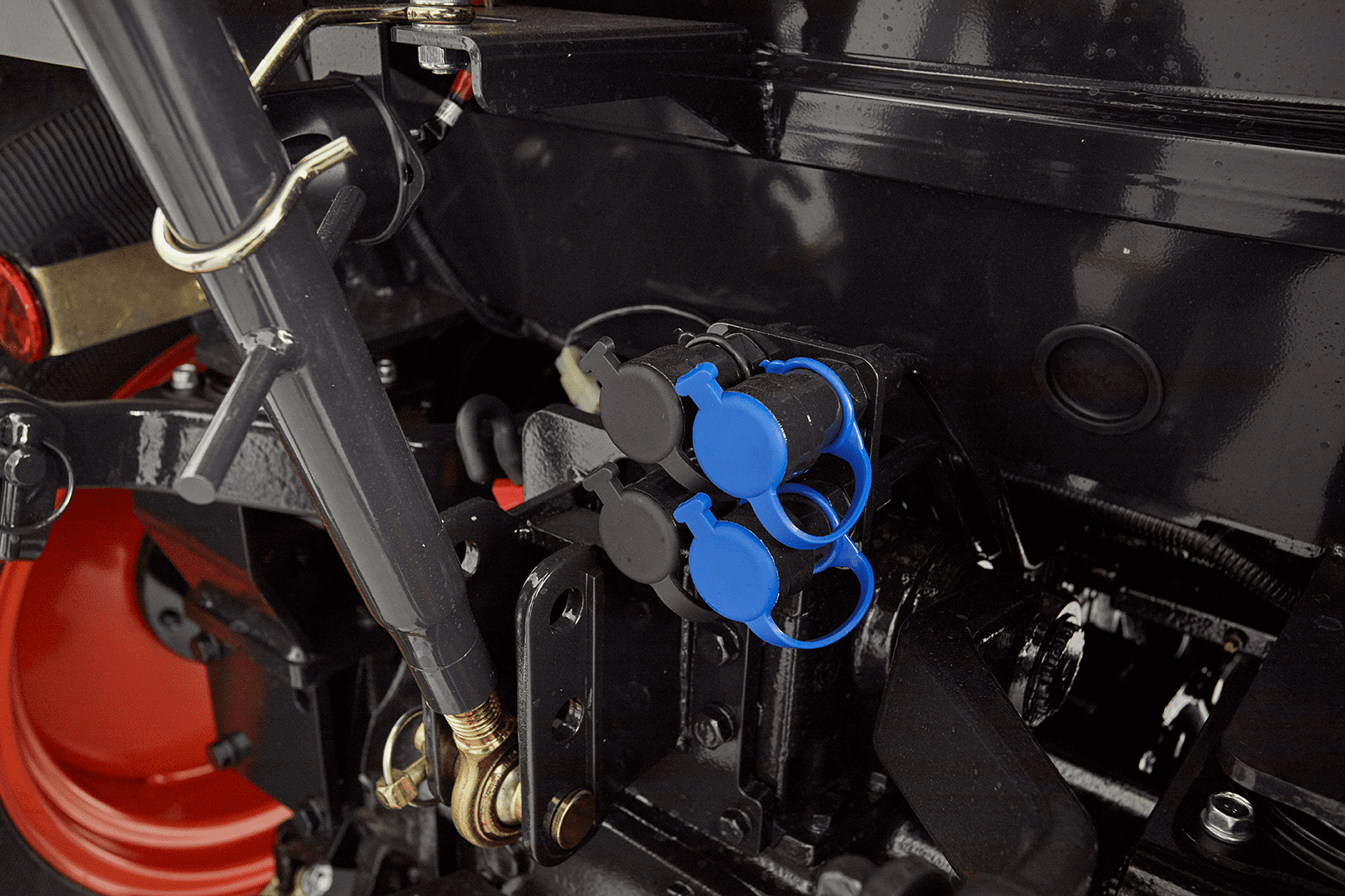

  • HECKHYDRAULIK
    Die Modelle der DK Serie kommen serienmässig mit zwei doppelwirkenden Steuergeräten hinten, um Anbaugeräte flexibel hydraulisch bedienen zu können.

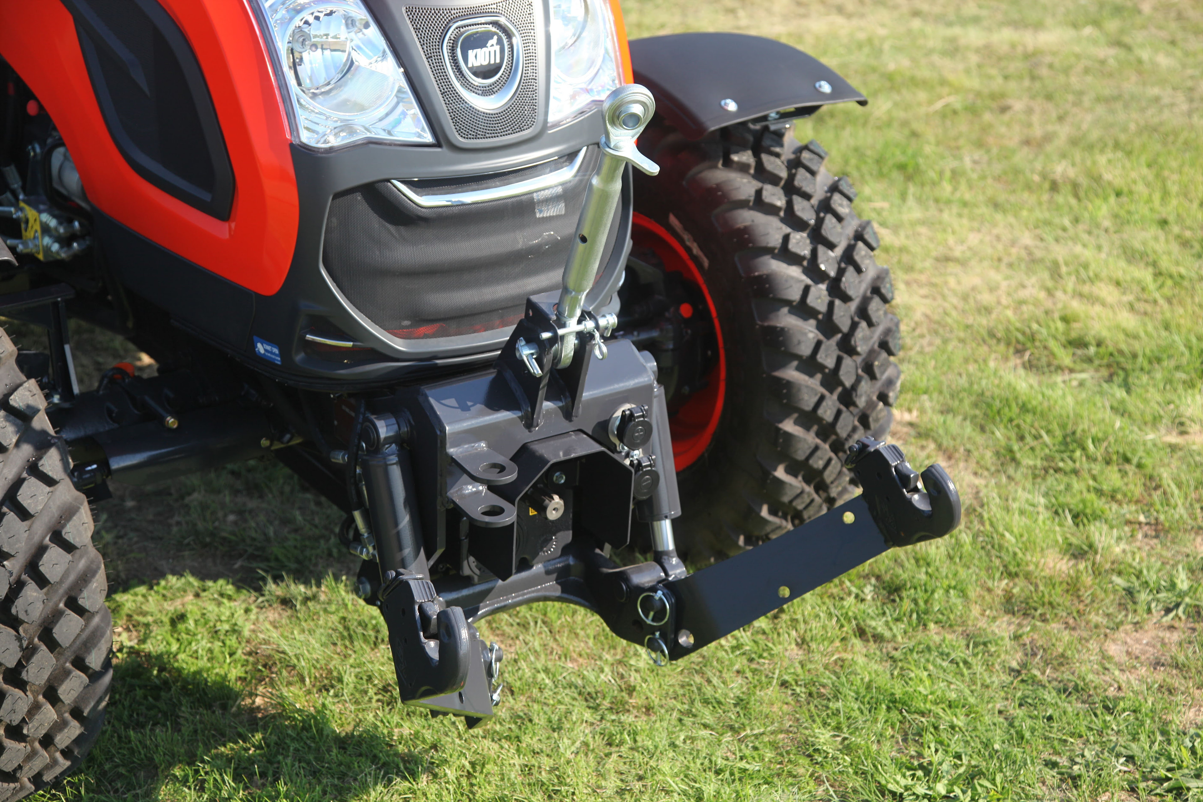

  • FRONTKRAFTHEBER UND - ZAPFWELLE
    Die Frontzapfwelle und der Frontkraftheber machen die DK Serie vielseitig einsetzbar. Damit können im Winter eine Schneefräse oder im Sommer z.B. Kehrwalzen genutzt werden.

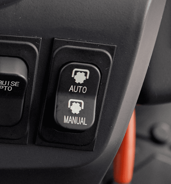

  • ZAPFWELLENSCHALTUNG
  • DREHZAHLSPEICHERUNG
    Bei CRDI-Modellen kann die Motordrehzahl gespeichert werden. So lässt sich nach einem Wendemanöver die Drehzahl & Geschwindigkeit automatisch wiederfinden.
