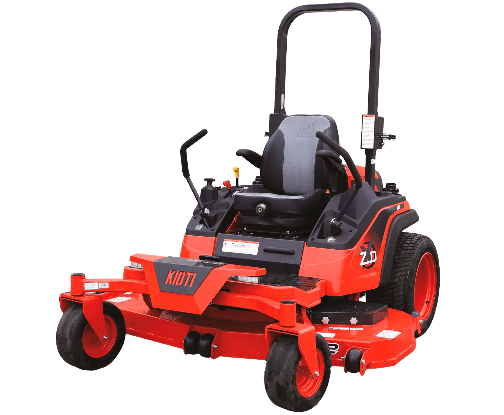

Nullwendekreismäher - entwickelt für hohe Flächenleistung

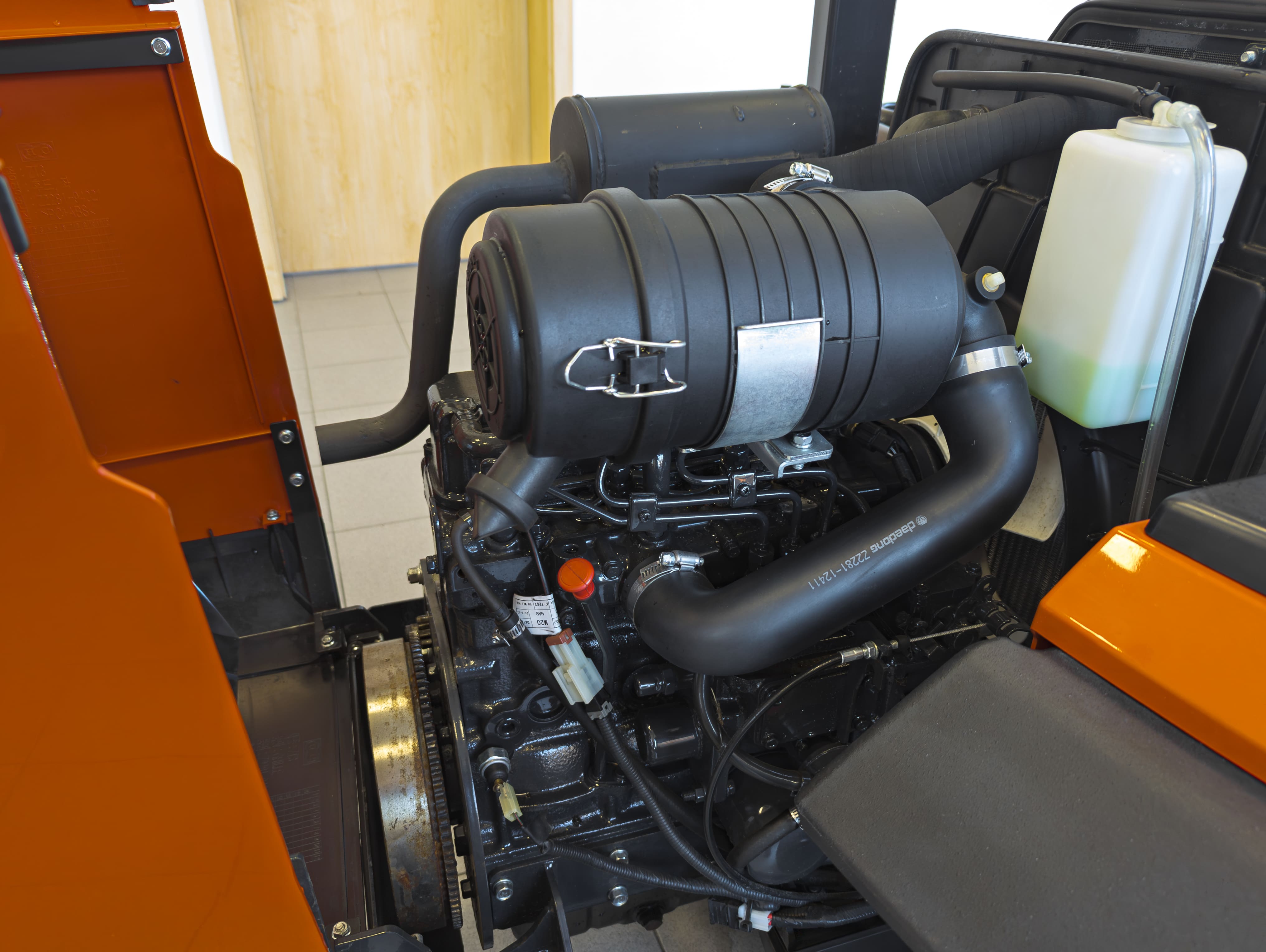

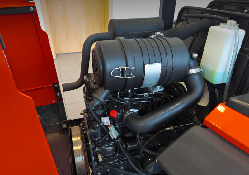

KRÄFTIGE MOTOREN
Sie können aus Benzinmotoren von Kawasaki bzw. Briggs & Stratton oder einer 1,2l KIOTI-Dieselvariante wählen. Lange Lebensdauer und immer ausreichend Leistung garantiert.

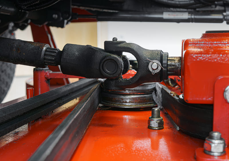

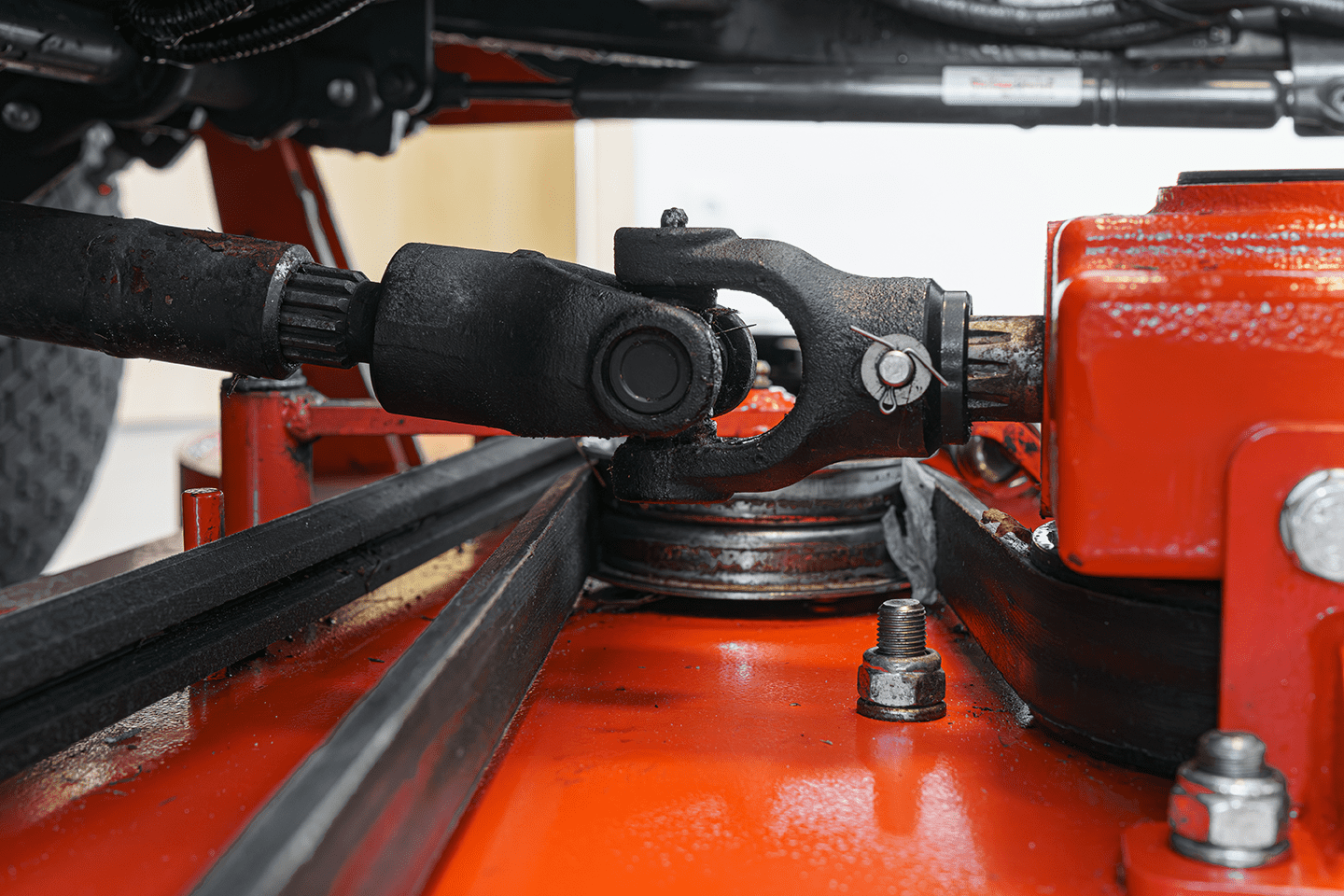

ANTRIEBSWELLE
Das Mähwerk des ZXD-Dieselmodells wird für maximale und verlustfreie Kraftübertragung, direkt über eine Welle vom Motor angetrieben.

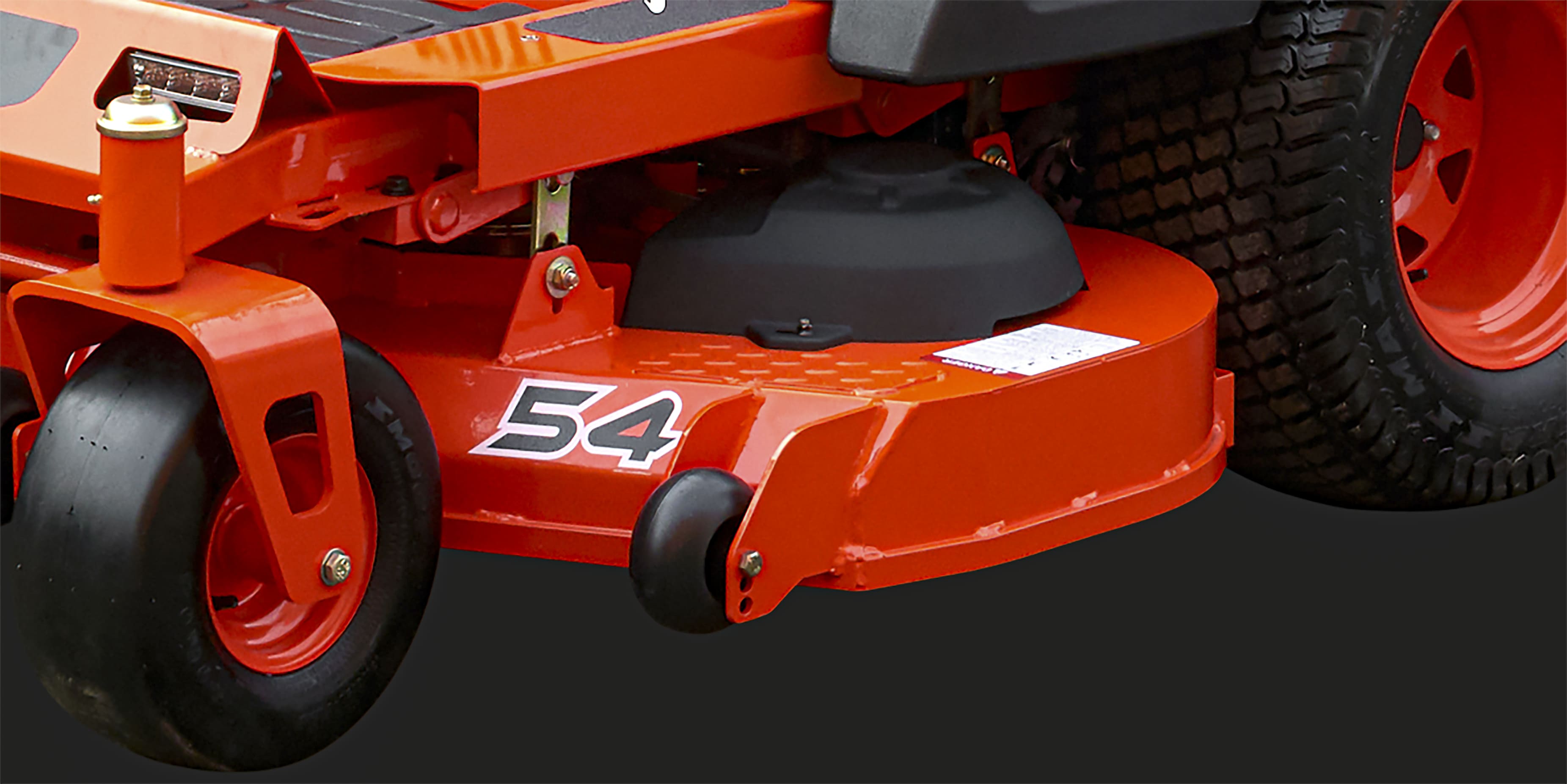

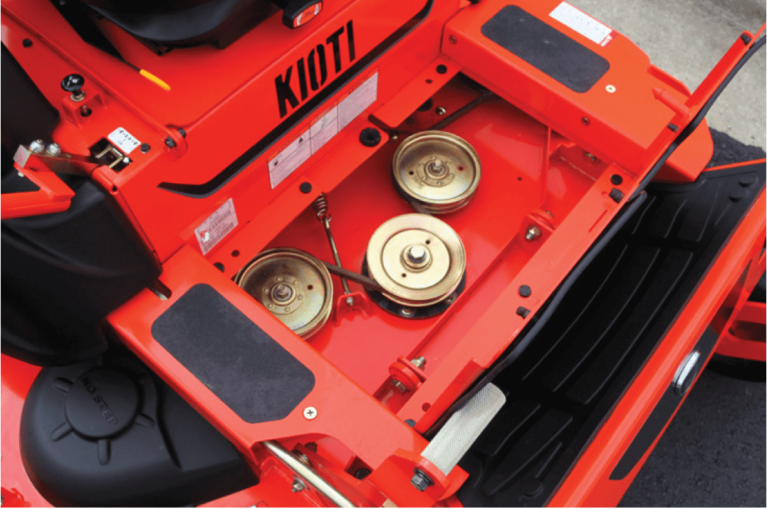

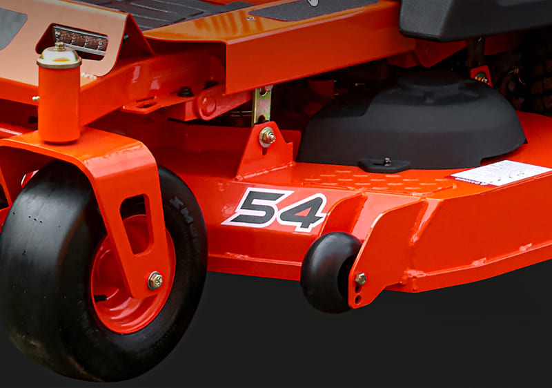

ROBUSTE MÄHWERKE

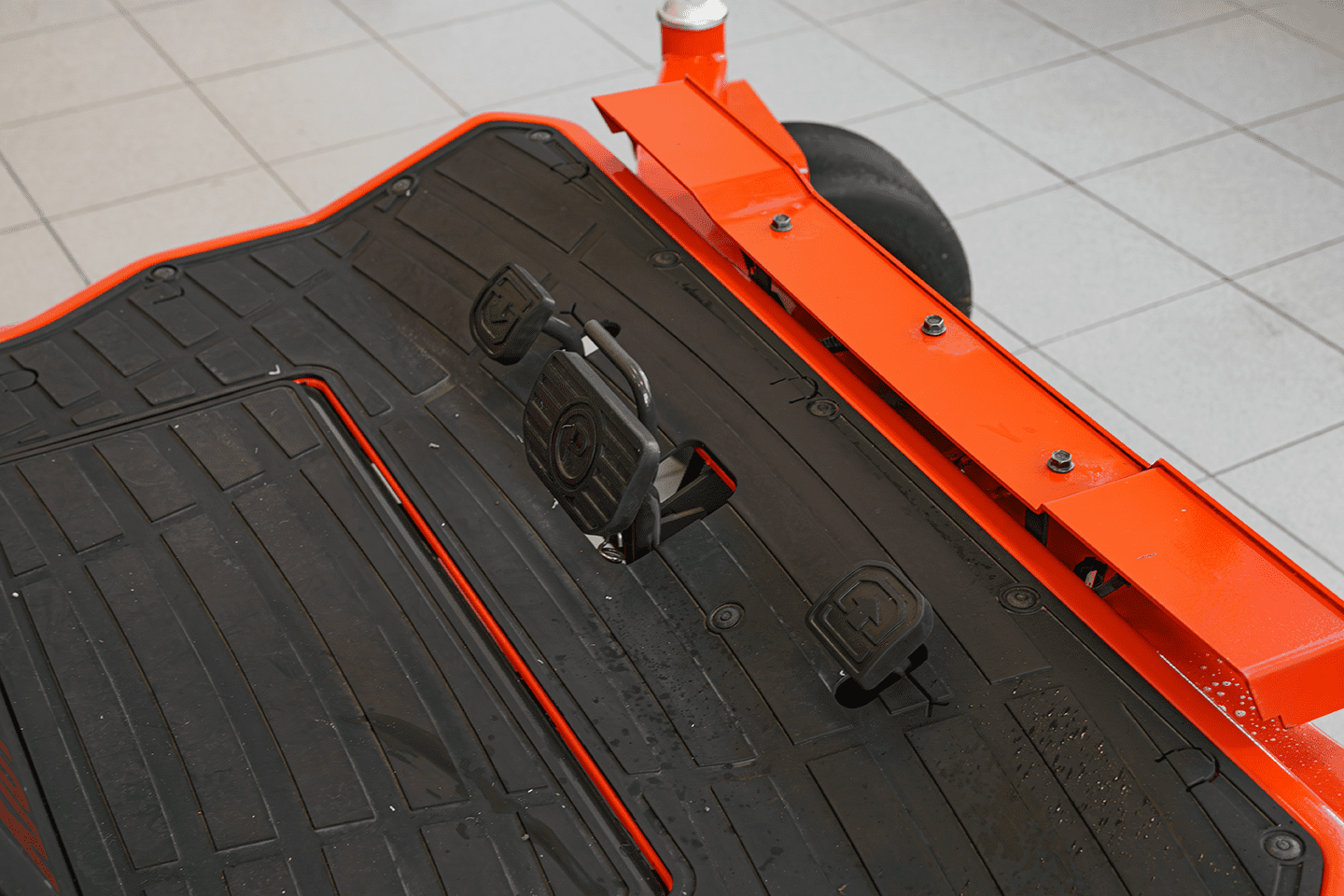

Die geschweißten Mähwerke sind unverwüstlich und liefern ein top Schnittbild. Der Antrieb ist für die Wartung über eine Klappe in der Fahrerplattform erreichbar. Ein Mulchkit ist optional erhältlich

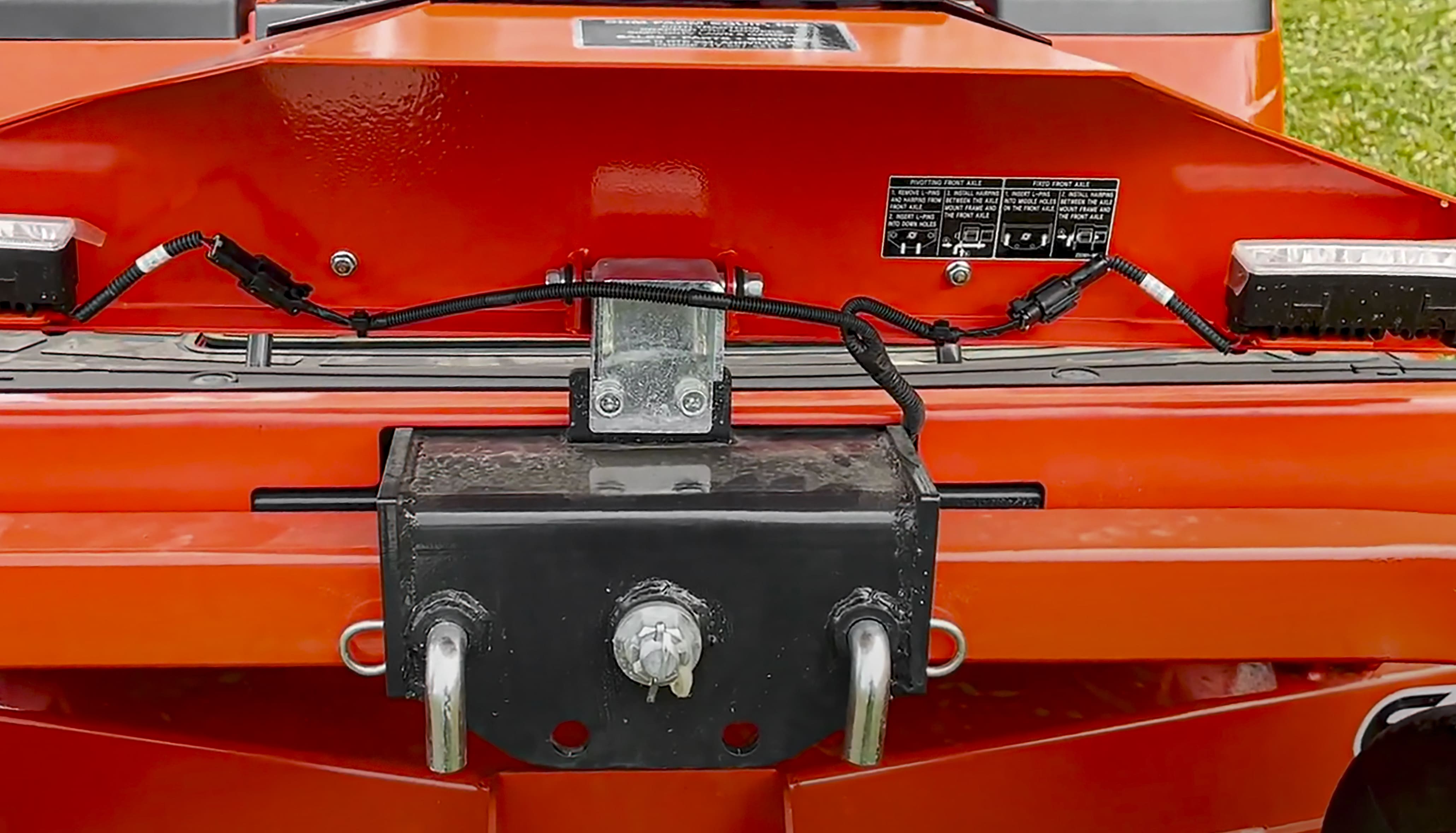

PENDELACHSE
Der ZXD verfügt über eine pendelnde, verriegelbare Vorderachse. Zusammen mit den Luft-Gummireifen vorne bedeutet dies maximaler Fahrkomfort, auch bei höheren Geschwindigkeiten.

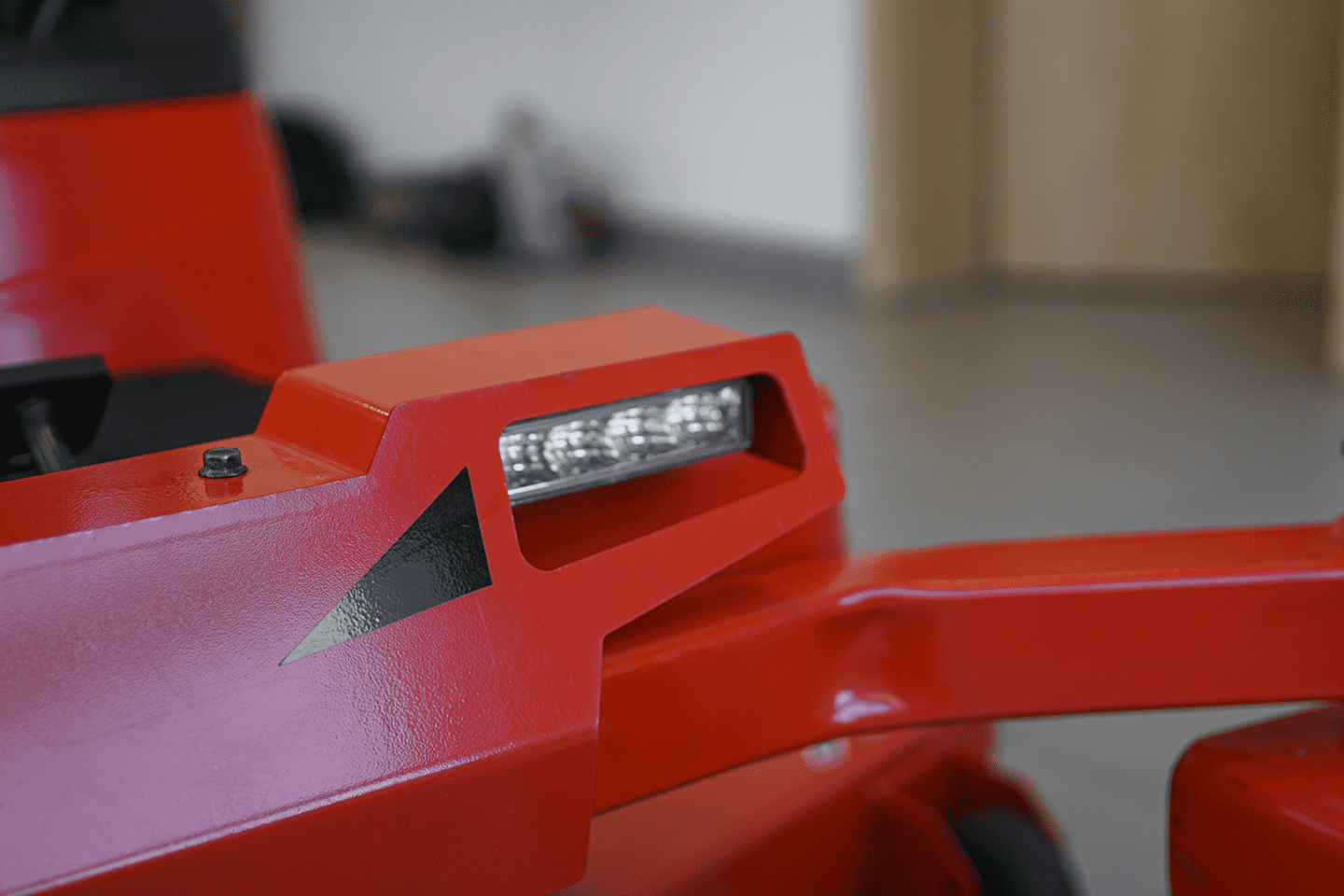

| LED Arbeitsscheinwerfer | Optional | Standard | Standard | Standard | Standard |
| Zusatzarbeitsscheinwerfer | Optional | Optional | Optional | - | - |
