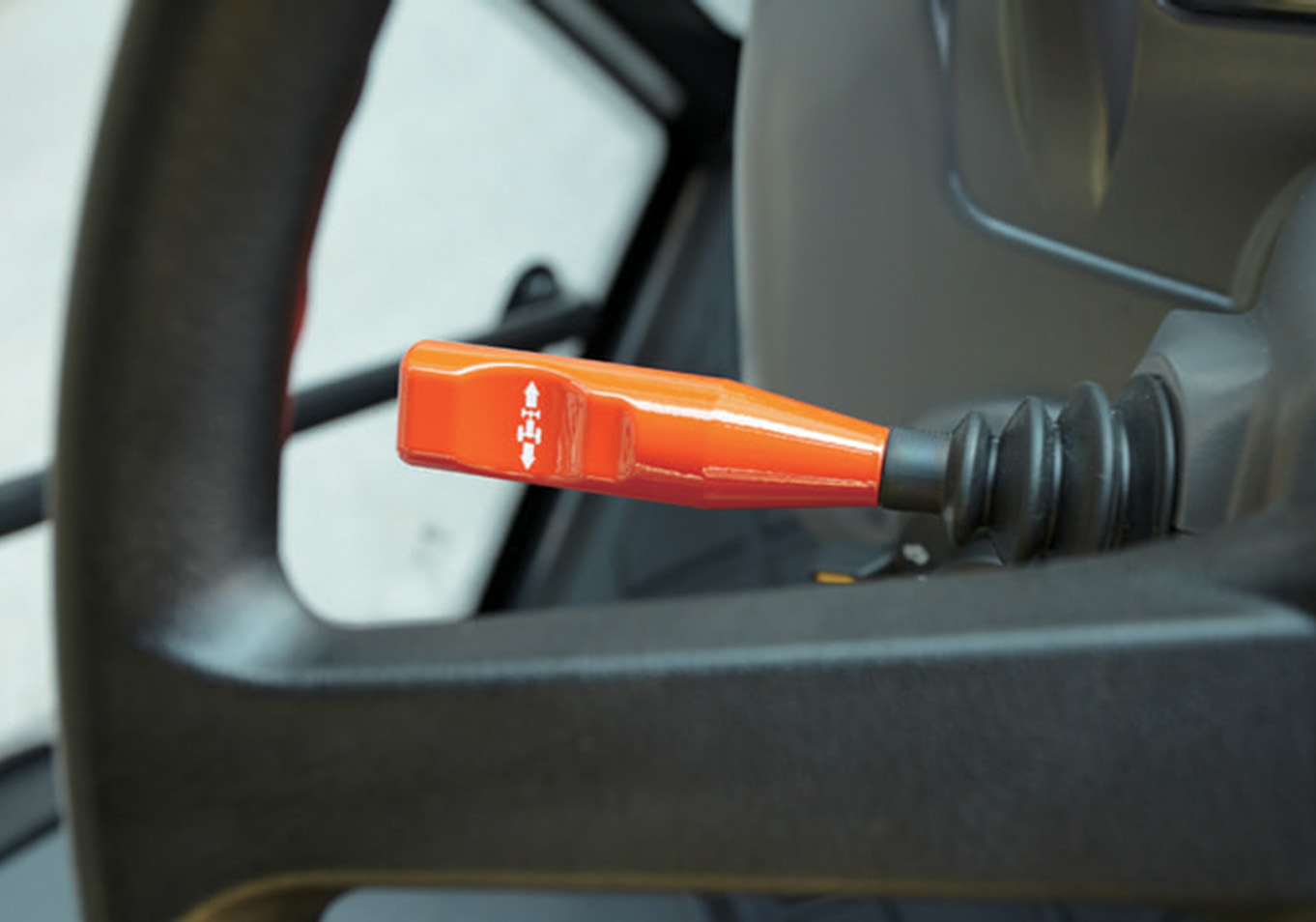

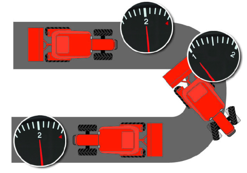

WENDEASSISTENT
Der Wendeassistent senkt bei engem Lenkeinschlag die Motordrehzahl, entlastet den Fahrer und senkt den Kraftstoffverbrauch.

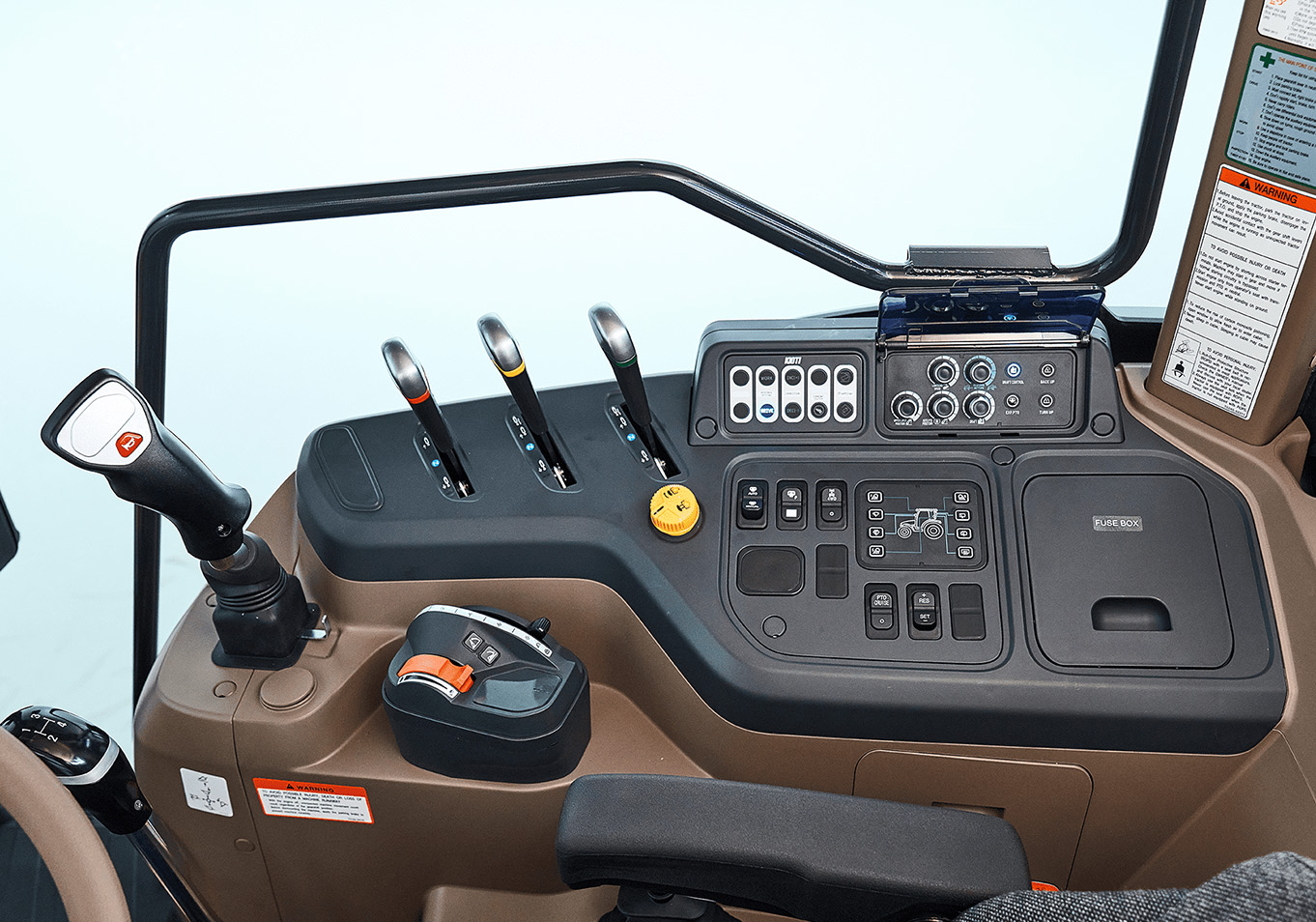

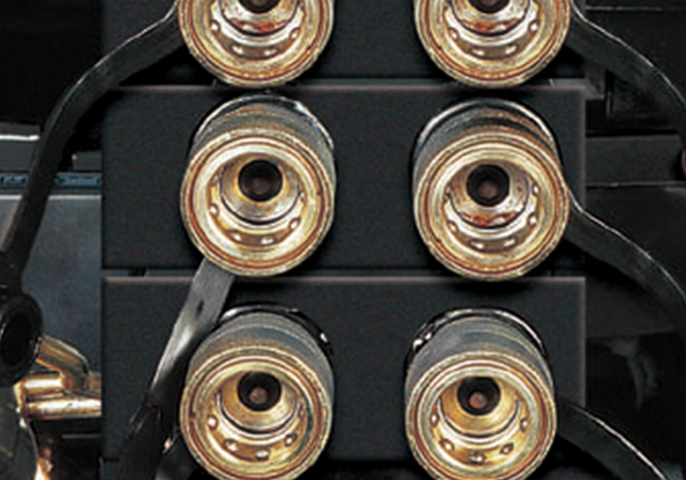

KREUZSTEUERHEBEL UND HECKHYDRAULIK
Neben drei doppelwirkenden Steuergeräten am Heck bieten die Maschinen einen Kreuzsteuerhebel für Frontanbaugeräte.

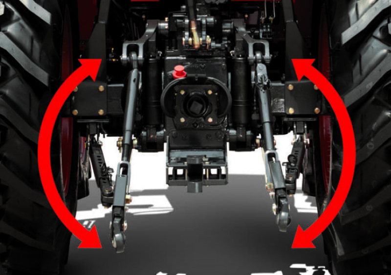

3-PUNKTAUSHEBUNG
Zwei aussenliegende Hydraulikzylinder erlauben eine einfache Wartung der Heckaushebung und erreichen eine maximale Hubkraft von 3.075kg.

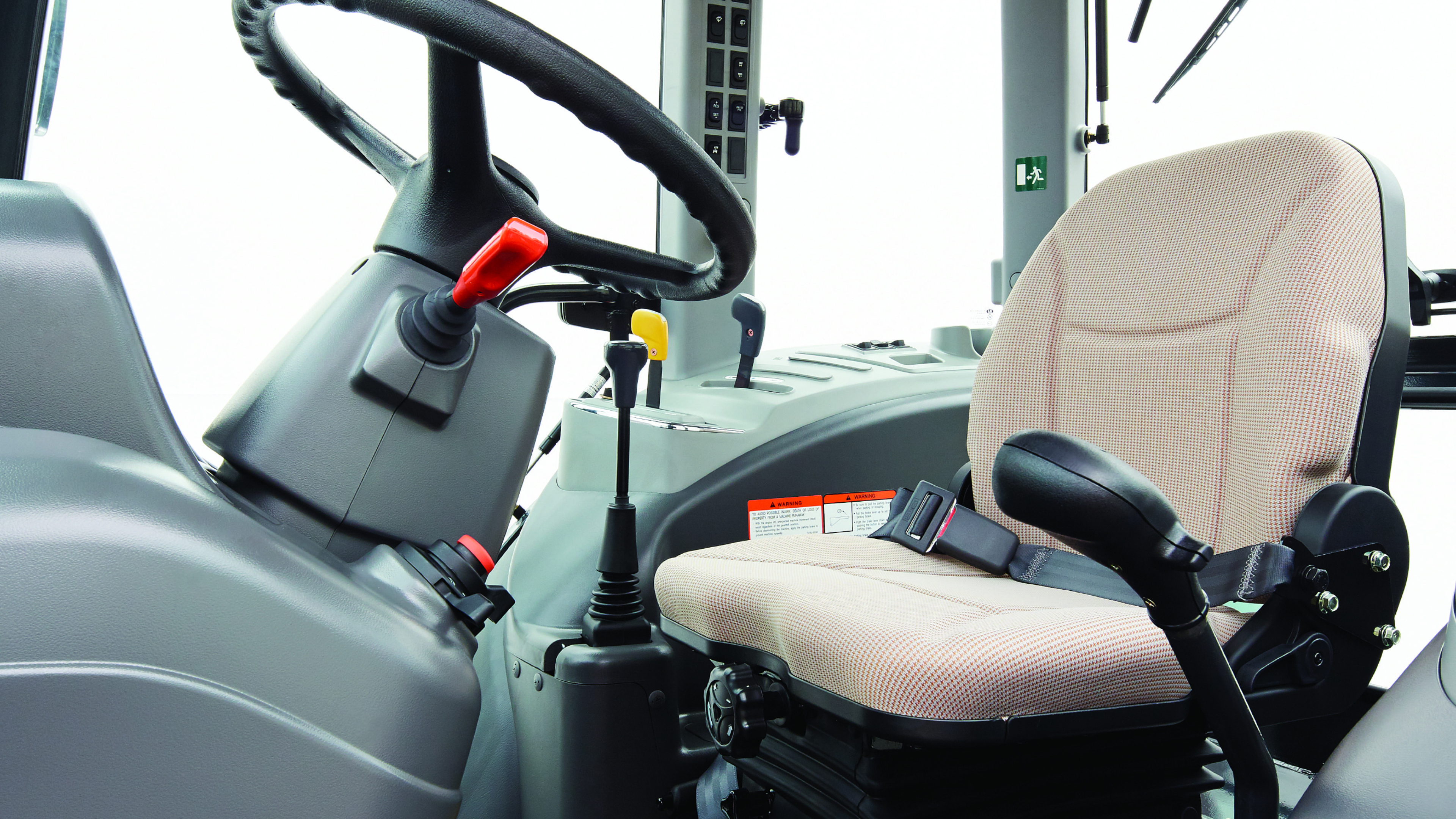

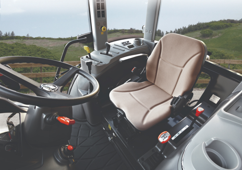

LUFTGEFEDERTER FAHRERSITZ
Der ergonomische, luftgefederte Sitz sorgt für Bequemlichkeit, egal welche Herausforderungen auf dem Feld anstehen.

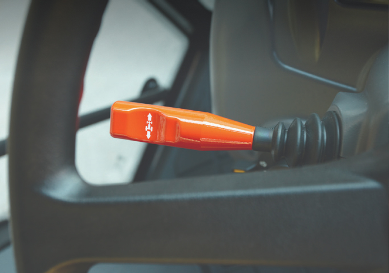

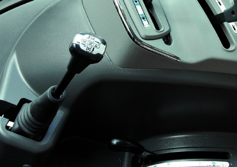

SCHALTGETRIEBE MIT POWERSHUTTLE
Der Powershuttle ermöglicht einen leichtgängigen Richtungswechsel. Mit dem Knopf am Ganghebel macht er die Bedienung des Kupplungspedals überflüssig.

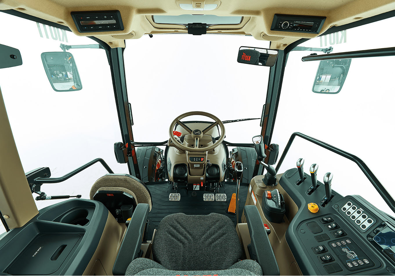

  • WERKSKABINE
    Die hohen Fenster der 4-Pfosten-Kabine bieten die bestmögliche Rundumsicht. Weit öffnende Türen und eine hochwertige Verarbeitung unterstreichen den Qualitätsanspruch der RX-Serie

  • GRUPPIERUNG VON HEBELN UND SCHALTERN
    Hebel und Schalter, die für ähnliche Aufgaben verwendet werden, sind ergonimosch angeordnet und sinnvoll gruppiert.

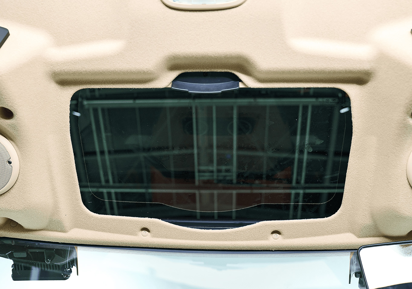

  • SONNENDACH
    Das Schiebedach bietet eine sehr gute Sicht auf den angehobenen Frontlader. Es lässt sich abdunkeln und sorgt, wenn es geöffnet ist, für zusätzliche Frischluftzufuhr.
  • SCHALTGETRIEBE MIT POWER SHUTTLE
    Das Power-Shuttle-Getriebe ermöglicht einen sanften Richtungswechsel. Die Taste am Schalthebel macht die Betätigung des Kupplungspedals überflüssig.

  • WENDEASSISTENT
